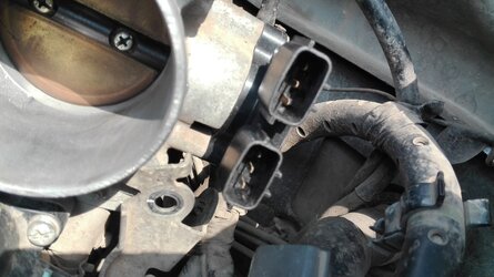

Люди подскажите, где здесь 4 и 5 контакт. Сверху вниз считать?

вот блин, а я просто сверху вниз посчитал и получается отрегулировал по 5 и 6. Такое вообще возможно?
Верхние контакты - положение ДЗ(Обыкновенный переменный резистор, сопротивление меняется плавно)
Нижние - два переключателя, один срабатывает в начале открытия ДЗ(замер со щупами 0,05 и 0,15), второй при почти полностью открытой.
если настраивать по тем контактам которые ты обвел кружочком, то не получается. Там совсем нет соединения
Возможно ошибаюсь, давно регулировал.
Хотя, ссылка из мануала.
А на среднем и верхнем что "видно" ?
P.S. Если даже и перепутал я, на двух других замер должен проходить при почти полном открытии ДЗ.
Перечитал пару отчётов на драйве, ибо самому предстоит эта настройка. Говорится, что цепляться надо к верхнему и среднему контактам на нижней(серой) фишке.
В выходные буду на даче, перепроверю и отпишусь.
Мерим на двух верхних контактах нижнего разъёма.
0,05мм свитч замкнут, 0,15 разомкнут.
