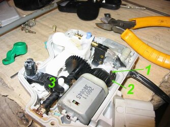

Если кому интересно вот мои сображения
Сначала о замке, точнее об актуаторе.
Слева на рисунке моторчик привода основной тяги (которая тянет язычек блокировки замка), а с права моторчик тянущий скрытую тягу секретной блокировки. Так вот проблема скорее всего с первой тягой. Конструкция такая -
при вращении двигателя из-за центробежной силы из оси выпригивает подпружиненная собачка "1" , которая начинает цеплятся за фрикцион, выполненный в виде пружинки "2", а фрикцион уже вращает редуктор "3".
Так вот если моторчик не в силах тянуть тягу, то пружина проворачивается.
На Максимах актуатор разборный, а вот на Cefiro , я слышал он клееный.
Внутри лежит шикарная смазка, которая на ощюпь при морозе отлично скользит. У меня на морозе проблем с замками нет.
Вот мои предположения, почему не тянет двигатель.
1) либо примезла собачка на оси из-за попавшей влаги.
2) либо у пластика на морозе усиливаются скользящие свойства и пружинка по нему лучше скользит и не дает нужного усилия.
очевидно пружинку можно подогнуть посильнее, либо смазать ее фрикционной смазкой.
на фотке не обращайте внимание на дополнительный концевик - это я его вкреначил для пейджера
    113.6 КБ · Просмотры: 3 059

брызгать на тяги тоже бесполезно, надо лечить актуатор. На Масиме у него прорезиненный шов, но влага все равно попадает. Кому-нибудь надо попробовать поджать пружинку фрикциона.
Кстати снимать актуаторы довольно муторно, осбенно задние. :(
