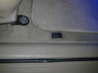

ну посмотрим надо электро замок найти , там место позволяет . нет мне кнопка в салоне не нужна мне ее сразу к сигналке вывести и все а то парой надо дверь открыть что бы в багажник попасть . У меня еще проблема я то замок который под ключь высверлил сейчас у меня там вообще замка нет . как то раз ключики посеял и все приплыли больше вариантов не нашел только высверливанием сердцевины .
вот рычажки где стоят .

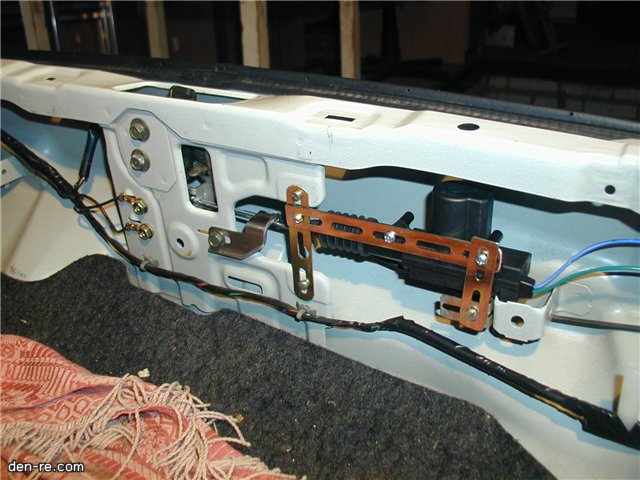

Итак, начало вот:
Как видите, места тут полно. Посмотрел на exist сколько стоит оригинальный активатор Nissan и выпал в осадок, поэтому к имплантированию был подготовлен активатор за 150 руб. Saturn вот такой

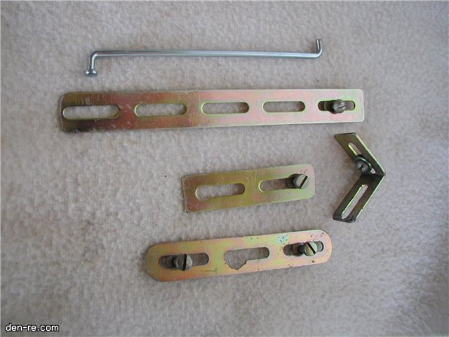

Подготовлены необходимые детали, сразу скажу, что есть способ укрепить активатор и проще, но я пошел таким путем, поэтому вот такие заготовки были мной сделаны
А вот так все это было собрано, надежно, крепко и на века
Если есть конструктивные предложения, готов выслушать...

Was, сатурна я подцепил к замку с помощью "прутка", который идет в комплекте, там на фото видно, что он загнут крючком. Рядом с тросиком, когда разберешь, увидишь есть место, туда этот крючок завел. Попробую сделать фото, но замок сидит глубоко за жестянкой.
