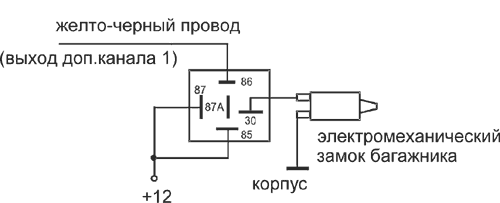

Необходимо по инструкции найти на каком проводе сигналки появляется минус, при срабатывании канала открытия багажника, как правило, дополнительный канал 1. Затем необходимо прикупить реле "нормально разомкнутое".
Далее по схеме, которая указана в инструкции
подключить "минус" с сигналки на обмотку катушки реле, на другой контакт (№85) подать плюс 12. Еще плюс необходимо подключить к контакту №87, который при срабатывании реле замыкается на контакт №30, а вот к 30-му контакту подключай провод, который у тебя через весь салон пойдет на соленоид багажника, минус на соленоид возьми рядом с ним. Лично я поставил еще предохранитель на 10А на плюс, думаю что так будет лучше, надежнее, мало ли что. Вот так в краце...
Если не ошибаюсь,реле на картинке выше,от жигулей, которое на ближний(дальний) свет фар ставится.
Абсолютно не важно какое реле, их полно и импортных и наши отечественные, какую возьмете. Лично у меня стоят реле отечественные.
только сегодня поставил . класс цена вопроса 150 руб на салиноид ушло . а классно так стало . и из салона открывается и с пульта.
