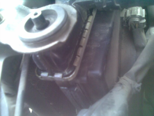

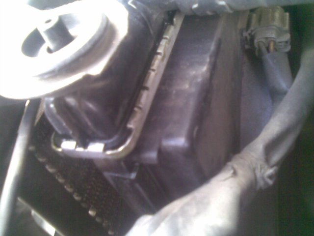

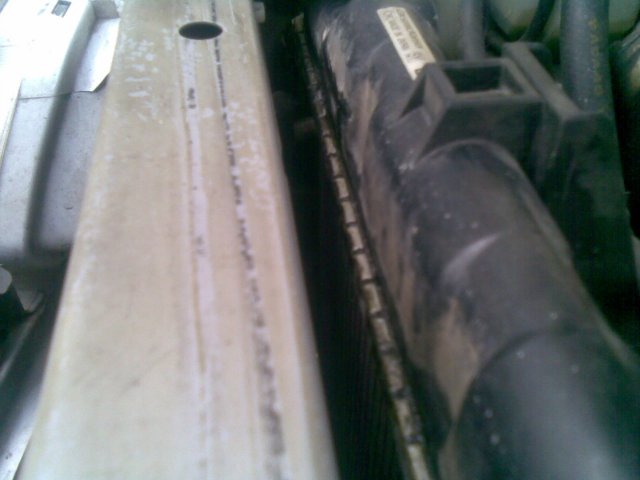

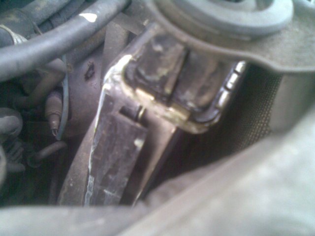

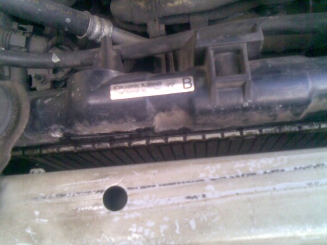

Братья! Спасите Максимовода! Это значит радиатору кирдык?
Обнаружил,что на радиаторе сопливит бачок вверхний. Пробка не сопливит,сухо.
На холодном движке антифриз заметно медленно уменьшается.Очень медленно.
на горячем до Макс. :?
Кирдык радиатору. Скоро потечет сильно. Меняй
