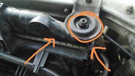

Парни привет! На днях столкнулся вот с такой проблемой побежал радиатор охлаждения. Видно зеленый антифриз вот где эта круглая пимпочка и где стрелки, где соединяется пластмассовая часть с металлической. Там где эта круглая пимпочка может бежать? Или это просто крепление? Думаю купить жидкий герметик и залить в радиатор, только вот не заткнет ли он мне лишнего в системе охлаждения?
    330.8 КБ · Просмотры: 1 129
"Заткнёт" с вероятностью 99%
Радиатор под замену. И пробку обязательно(в ней вся беда)
"На пока" подложи что-нибудь(типа скрепки) под клапан пробки, чтобы не было давления в системе.
Mozila0kosoy сказал(а):
..... Думаю купить жидкий герметик и залить в радиатор, только вот не заткнет ли он мне лишнего в системе охлаждения?
нет лишнего не заткнет, заткнет радиатор печки, рубашку охлаждения в блоке и головке, и сам радиатор - потом все это придется мыть, долго и без успешно - так делают только для продажи - жулики.
