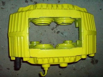

Я так понимаю, что ставить надо те, которые с оребрением? Вот такие -
    37.3 КБ · Просмотры: 2 955
"Ребристые" это суппорта от Z300, у скаев гладкие, суппорта у 33 и 34 ская различаются длинной "ушей" которыми суппорт прикручивается к ступице. (у 34 диск тормозной 310мм а у 33 296мм на 33 цефиру скорее всего идеально встанет суппорт от R34 и тормозной диск от R33.

Хотелось бы поправить: "ребристые" суппорта точно стоят на версиях GTS в 33 кузове и у 34 с турбированным дыигателем, а диаметр тормозного диска у турбового 34 Ская - 305 мм. - http://www.clubskyline.ru/index.php...-17-38&catid=34:2010-04-06-14-05-33&Itemid=74

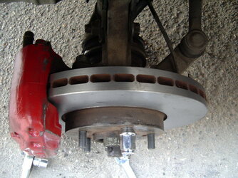

сменил свои колхоз-шланги от ская на оригинальные (родные)
купил такие болты (слева новый, справа родной) чуть короче чем родной, подложил еще ону шайобочку на всякий ...
получилось так - очень аккуратно!

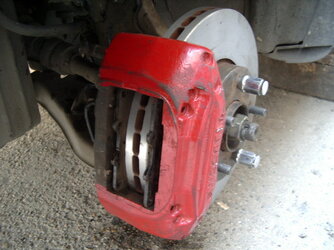

Вот и я поставил передние тормозные механизмы от ТурбоСкая в кузове R33! :D
Тормозные шланги заменил на армированные Goodridge (USA).
    116.6 КБ · Просмотры: 2 288
    114.3 КБ · Просмотры: 2 285
По креплениям как встали?
Болты родные? Чегонить колхозил?
