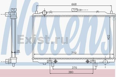

67352 Nissens говорят хорошие, ток картинку посмотри сначала.
Экзист выдает 6***2 -радиатор, картинок нет, применяемости нет... Ты его сам ставил?? Цена заманчивая.
Есть картинка.
Применяемость на Макима QX A32 с 19994 по 2000 гг.
Аналог 21460-0L715(10, 00).
    36 КБ · Просмотры: 5 130
О, Серега, привет!
Да, разобрался, я просто вошел, как гость- вот и не было вложений. Спасибо, заказываю.

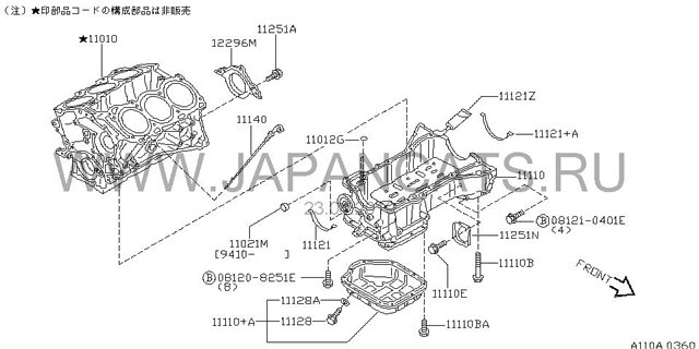

Есть ли у Картера прокладка (Снизу, где масло сливать)? ТОесть снять пол картера и поставить новую прокладку?? Есть там такое? Подскажите код!)
http://www.japancats.ru/nissan/Parts.as ... d=CFB00037 Вот схему нашёл, никаких прокладок на ней.. Так оно и естЬ:(?
Хех!! http://www.exist.ru/price.aspx?pid=F4C00E81&sr=75 оно?)
Тоже вот этим вопросом задаюсь, в экзисте тоже номера прокладки не нашел, звонил в магазин, говорят нет такой, в мануале пишут что обе части картера садятся на герметик, да и на машине смотрел вроде прокладки там не видно, просто герметик выступает???
То что ты дал на схеме идет под номером, как 11121, полный номер 11121-31U00 - Прокладка поддона картера, вроде бы верно, но вот на схеме вообще не то что то :?
А в мануале вообще ничего подобного нет
Дык где истина то? :geek:

Вобщем я нашёл вот такую прокладку.. На вид она ни на что не похожа, судя по каталожному наброску... Но при нажатии выдаёт, что это прокладка)))
TarantuL сказал(а):
Ну так я про это и писал :LOL: , но уже нашел довольно достоверную инфу, что прокладки там нет, на поддоне есть специальный желоб для нанесения герметика, а в мануале точные инструкции по нанесению этого герметика ;)
Самая достоверная инфа - прокладка, похожая на арку, есть даже две с двух сторон. Они резиновые. вставляются в желобок. Герметик наносится только на 3см от концов. В принципе, можно обойтись и без нее, одним герметиком. Но раз японцы с завода ставят, и я оставил )))
