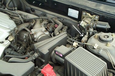

На Creste было окошечко через которое можно было его (фреон) посмотреть, а на Цефире я его не нашел. Кроме того, там я четко видел трубку которая обрастала инием при работе кондишена, а ту даже незнаю где искать,т.к. вода стекает в районе правой верхней части подкапотного пространтства (если стоять лицом к машине), но там все так забито что нифига не видно. Подскажите какие трубки должны быть холодными?

как мне объяснил знакомый заправшик кондиционеров. после включения кондиционера на 18 градусов и 2 скорость + рециркуляция . примерно через 5-7 минут . трубка идущая к испарителю более толстая (показана стрелкой)должна быть оч. холодная (ледяная ) на ощупь, если с легка холодная то небходима дозаправка.
