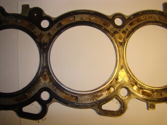

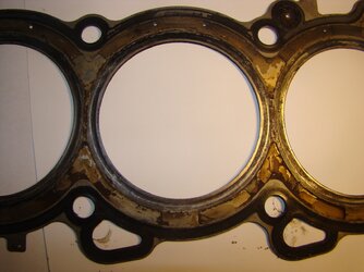

Голова вроде целая, блок тоже. Между слоями прокладки будто мусор какой-то, или песчинки. Может при разборе попало, но явных следов (трещин или дорожек антифриза) нет. Стрёмно - вдруг соберу, а всё то же самое будет. Стоит голову шлифовать или нет? Думаю может перегрев когда-то был и ещё просто покоробило слегка?
Добавил 2 фото прокладки с двух сторон. Может у кого опыт уже есть в этом деле?

Ты прокладку что ли не менял?На старую поставил?А герметиком хотя мазнул?Голову тянуть надо грамотно
Головки блоков снимать это на полкапиталки тянет.Я б сначала компрессию померил
Голову шлифанул от старых отложений. Щупами промерял - всё ровно, но между первым и вторым (на голове) цилиндром небольшая выработочка непонятная, зазор 0.05. Блок тоже промерял. Прокладу ясное дело поменял. Герметиком при этом не мазал т.к. вокруг цилиндров там есть уплотнения, которые я так понял и обжимаются. Затягивал по букварю с воротком на метр и весами :D На 10 кг тянул, потом отпустил и второй проход как описано - 4 кг + 90 градусов + 90 градусов. Тянулось как раз до тех пор пока болт "становился". Т.е. всё правильно сделано.
Такие дела :(
Может болты нужно было герметиком промазать?
