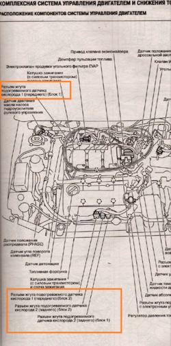

Уточни, у тебя всего две лямды(верние)?.
Или четыре - две верх, две низ
    1.3 МБ · Просмотры: 26
Ещё

Управление/контроль происходит по три цилиндра (передний и задний банк)
Поэтому и лямбды две(передних) и две задних у Maxima - контроль катов(экология).

Не бывает трёх лямбд на А33....
Нашёл четвёртую, просто неудобно стоит да и я немного не в себе был😎
