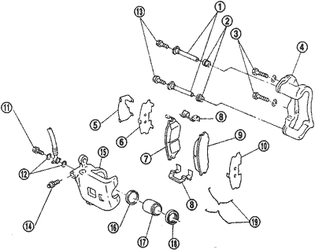

Где должны стоять пружины ???
може фото у кого есть ???

на каждой колодке существуют 2-е дырочки на торце колодки... пружинки V-образные вставляются в дырочки и по сути разводят колодки от диска...
Если я правильно понял 19 это и есть та самая пружина ?
Может кто сфоткает как она стоит и крепится к калодкам ?
У меня её помоему нет вот и скрипит наверное

вот так вот только в суппорте...
Спасибо !!!
Буду думать из чего сделать.
