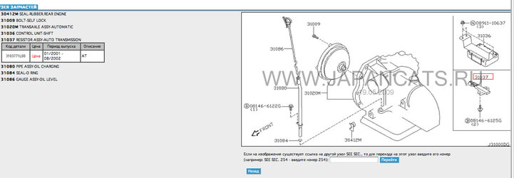

Значит так - сегодня звонил одному мега специалисту по коробкам (выходец из НАМИ) ...
Описал проблему толчков при переключении.. ну что мол почти на всех передачах толкается и почти всегда. На горячую да и на холодной бывает.
ОТвет меня поразил!
"Ааа... Ну это легко - приезжайте сделаем!"
Там мол надо сделать диагностику и почти в каждом случае показывает обрыв цепи какой то... (не помню дословно).
Вобщем сказал что под аккумулятором есть какой то резистор (который связан с блоком клапанов АКПП) - и его надо просто поменять.
Я сначала не поверил что прям так уж распространена именно эта поломка - но когда он сказал что они... Эти самые резисторы всегда есть в наличии ....! o_O
Денег правда было заявлено около 3000 диагностика полная и мотора и АКПП ну и плюс этот резистор с работой со всеми делами что то около 3000. Я не вдавался в подробности цены - меня такой диагноз шокировал!
Парни... кажется стоит задуматься!!
Кто слышал про резистор?
Насколько я помню из своего школьного электротехнического детства - резистр это обычное сопротивление которое стоит копейки!
За что 3 т.?
резистор резистору рознь!
Номер детали
31037-71L00
Судя по всему стоит где то за аккумулятором... Не искал! Заказал новый.
Прикрепил картинку с каталога
