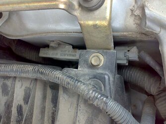

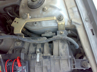

А вот кстати фотка резистора- на всякий случай
    77.6 КБ · Просмотры: 8 200
    97.2 КБ · Просмотры: 8 203
Номер резистора 31037-71L00

резистор проверил, у меня целый он показывает 12 Ом
