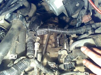

шестигранник 5-ый точно. сначала подумал не он, т.к. не влазил, налил вд-шку, прочистил мет. щёткой, опять вд, начал потихоньку забивать шестигранник, вобщем долго я его туда тулил. болт крутиться поначалу нехотел тоже. еле сдвинул его, потом туда-сюда покрутил, раза три до конца, потом обратно на пять оборотов. в конце концов удалось прально затянуть, а потом и отпустить на 2,5 оборота. походу как советовали стартер профилактил. нашёл в нём сломаный магнит в дребезги, поменял на бушный с другого стартера.
На А33 КХХ нет только на 2,5 л движках, а на 3 - шках есть.
на фото тот самый регулировочный болт коробки. сделал метки на шестиграннике и отпустил на 2,5 оборота. переключаться стала практически ровно, по сравнению с тем что было.
помыл КХХ, стало ещё лучше.
сделал полную замену масла в коробке, вообще супер!!!
но всё равно чувствуется небольшое ослабление и затем рывок вперёд при переключении с 1 на 2-ю, только на определённых оборотах и не всегда.
может быть я конечно хочу добиться от уже совсем не новой машины плавности хода новой. но может кто-то этого добился, отпишитесь пожалуйста. может отпустить не на 2,5, а на 3 или наоборот на 2 оборота этот болт. :geek:

всё, я теперь на трамвае! переключается незаметно!!!
что делал:
1. отрегулировал болтом коробку по инструкции (выше описано как) на 2,5 оборота.
2. помыл КХХ, МАФ.
3. сделал полную замену жидкости в коробке.
4. помыл топливный фильтр (т.к. нового своего не нашёл), заменил воздушный фильтр, стал заправляться только 95-ым на одной проверенной заправке.
5. помыл форсунки и частично впускной (нестал его царапать мет. ершами, просто где достал помыл зубной щёткой с бензином). прокладка на впускном была подсевшей, был подсос 80% т.к. под прокладкой была грязь. намазал герметика под прокладкой (в канавку куда прокладка садится).
теперь машина плывёт как будто на воздушной подушке, настолько легко стала ехать.
