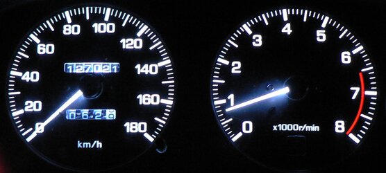

если стрелку на спидометре руками повернуть больше 180 километров то она застопорится. за пределами видимого поля циферблата ставите отметку карандашом или фломастером(главное чтобы не стерлась случайно) и потом смело снимаете стрелку. я всегда снимал стрелки отверткой шлицевой. поддевал у основания

да нет цвет не хочу менять главное она чтоб белая совсем не стала или розовая! на картинке ты не подсвечивал ее отдельно красным диодом???
почему не подсвечивал?? подсвечивал. она вообще то белая в жизни
вот фото с белыми стрелками. стрелки все равно подсвечивал отдельно
