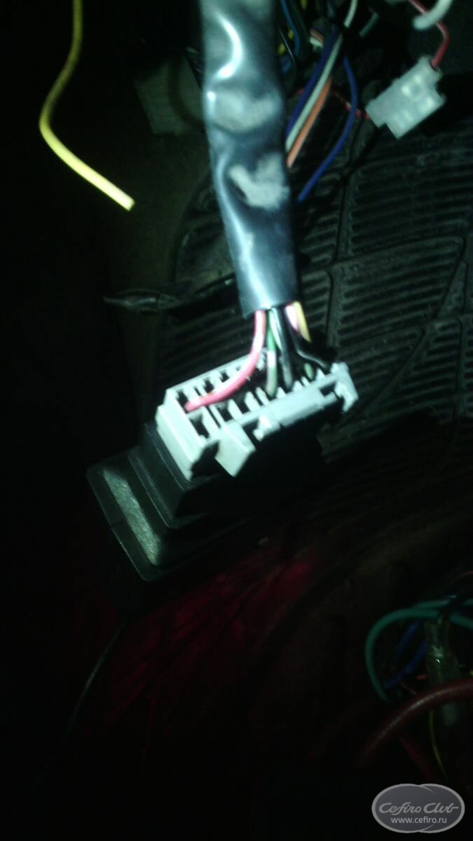

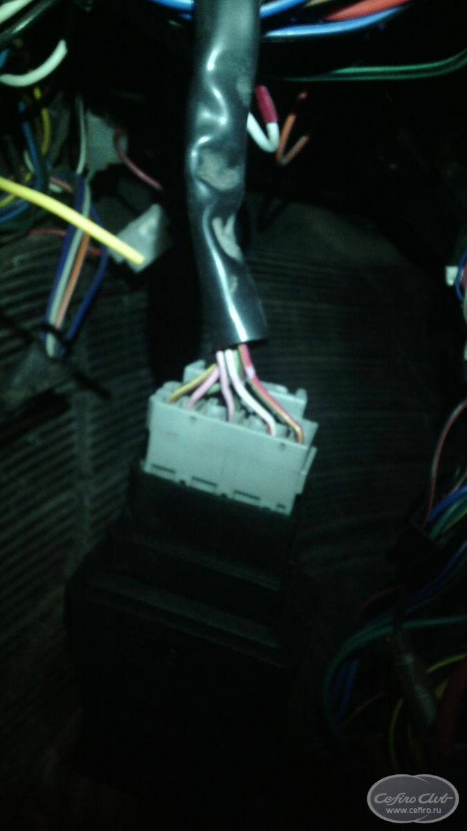

подскажите по такому вопросу пожалуйста. покупал адаптеры для диагностики Митсубиши, есть ELM327 v1.5, OpenPort 2.0 и VAG-COM KKL-line адаптер. обзавелся переходником с OBD2 на 14-Pin Nissan, сможет ли подключиться через данные адаптеры, или все же придется покупать Nissan Consult адаптер для работы с Rx-Tx? для диагностики стареньких Ниссанов с 14пин планирую использовать.

SuperSonic сказал(а):всем привет!
ramo0n сказал(а):Сможешь. С драйверами заморочишься и сможешь.
Я так понимаю все переходники и адаптеры из китая-тайвани?
постом выше написали, что можно вроде.gavrilov сказал(а):Нет, работать не будет.
Этот переходник для Nissan-овского адаптера Consult-2(3),а он поддерживает оба протокола.
