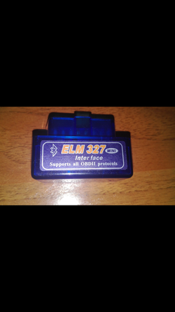

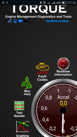

Всем привет! На днях приобрел блютус адаптер ELM 327 с ним поставлялся диск, где была программа для телефона. Вообщем втыкаю я этот адаптер в разъем машины, на нем загорается красная лампочка. Захожу в программу которая была с ним, делаю сопряжение телефона и адаптера сопряжение проходит, но дальше ни чего. Программа пытается подключиться к машине, автоматически перебирает протоколы, но ни к одному не подключается. Пробовал и на заведенном и на заглушеном двигателе и просто с включенным зажиганием. Что не так то я делаю? Может кто подскажет какие настройки и т.д.??

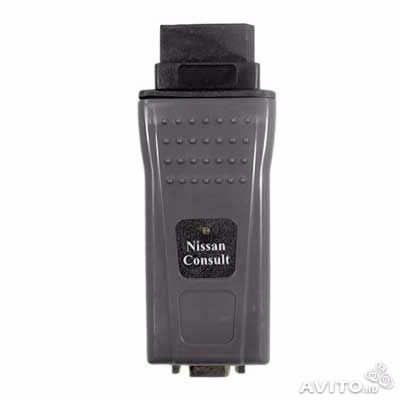

Всем привет!Подскажите пожалуйста,нет com-порта,нет pcmcia на ноутбуке.Какой адаптер ком-юсб выбрать,есть ли вообще альтернативная замена кому в этих адаптерах?Нужен на консалт 2 комовский..
Машина А32, откуда Consult-2, да ещё и COM-вский..
Вот адаптер(Consult-1) с USB
https://ru.aliexpress.com/item/HOT-Cons ... 37af&tpp=1
Про переходник USB - COM, только подбирать /перебирать, который заработает.
Нужен "полный", а продают в основном "урезанные"...
Переходник за 2000руб ?
Оно тебе надо?
Я тебе ссылку дал, там USB -шный Consult за 1000руб...
Да именно он, "модернизированный" с USB.
