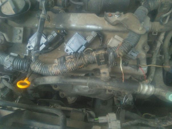

Вообщем поставил новую фишку на катушку зажигания, а с дуру забыл посмотреть распиновку проводов управляюзего провода. Двигатель стоит контрактный коса тоже как теперь позвонить тестером провода что б узнать и не сжечь катушку

По цветам ,как на соседней фишки.Зачем двс мыл?Дай просохнуть под капотом!

Да у меня двигатель меняли русские, машина конструктор, как они там собирали косу, богу одному известно, поэтому и ищу распиновку провода управления катушкой зажигания. Машина простояла два года на стоянке я на ней не ездил, а тут начал и решил помыть.
Уже сутки прошли все высохло не заводится. троит
Кому не лень покидайте фоток, как вас распиновка идет на движке на провода катушки зажигания??
я теперь не знаю как тестером найти. получается серидина это +, справа или слева это - и что тогда еще остается третий провод для контроля управления или что там? все мануала перерыл не нашел распиновки.
завтра продую колодцы воздухом да свечи поменяю и катушки три которые проще снять.

Чего там думать?
"+" и "-" у всех катушек общие.
Третий провод управление.
Позови любого электрика, он тебе тестером "вызвонит"
