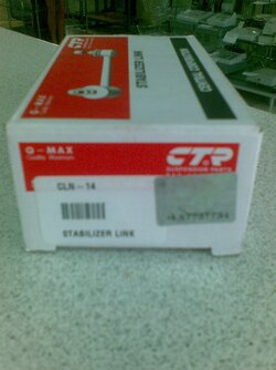

Вобщем вчерась заехал в сервис .проверить что у меня там снизу впереди стучит .Оказалось стойки стабилизатора (линки) .Поставил я их осенью ,оригинал ,прошли они осень и зиму . Вобщем заказал себе СТР ,они дешевле чем оригинал ,думаю проходят так же ,пол.года :( .
Вопрос .существуют ли стойки стаб-ра ,на цефиру более мощные чем родные ???? Кто-нибудь ставил их ,речь про А33 .Если кто ставил ,дайте номерок ,а то они какие то хлипкие ,на А32 и то дольше ходили . А тут вон чего .
Поэтому решил не отдавать 1000р за ориг.стойки стаб-ра ,а купить СТР ,которые обойдуться в 2 раза дешевле .

На А32 конструкция другая ,я за 4 года экспл.А32 один раз их менял + резинки стоек стаб-ра .Они там проще ,но и долговечней.Пробеги у меня не меняются,дом-работа ,маршрут тот же .в итоге либо мне попались неудачные стойки стаба ,либо так и есть ,что на А33 они приравниваются к расходникам ,как и замена возд.фильтра :D

Заказал себе СТР .
Вобщем вчера установил стойки стаб-ра CTR .Теперь тишина . Сравнивая их с оригинальными стойками стаб-ра ,делаем выводы.Что CTR массивнее чем оригинал :) ,трубка толще,шаровое основание больше . Посмотрю как долго проходят . Потом напишу. если так же 6 месяцев как и оригнал,тогда смысле не вижу покупать оригинал ,когда в 2 раза дешевле стоит CTR,ну если же они пройдут и больше,то тогда выбор очевиден :) .
К сожалению не сделал сравнительных фотографий оригинала и CTR .

У меня стук был такой,как-будто там все накуй раз....... но o_O ,а оказалось что всего то 2 стойки стабилизатора дают такой звук .Ужасть,никогда бы не подумал .
