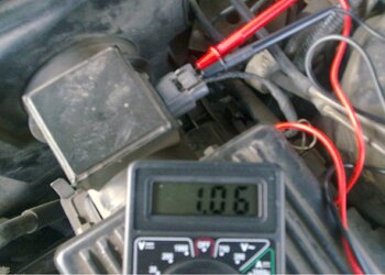

Ребят а может мне кто подскажет.
Что происходит: Машина не ровно работает на холостом ходу. После прогазовки до 4-5 тысяч, отпускаешь педаль, машина почти глохнет. Идет небольшая вибрация по салону. Расход топлива примерное около 20 литров. Езжу не в топку, но и не как трамвай. Набор скорости после 80-90 тупой. Хотя разгон отличный у машины до 80. Вчера несколько раз засекал. Почему не ровно тогда работает. Рывков на "D" нету, то есть катушки целые.
Что делал: Чистка фарсунок со снятием, чистка ДЗ, чистка КХХ, чистка сетки бензонасоса, замена масла(оригинал). Диагностика 34(ДД мертв, классика). ЛЗ 6 вспышек за 9.6 секунд. АКПП без ошибок. Заменил свечи, правда на обычные зазор 1mm. Прокладка визуально на коллекторе ровномерно ложится. На КХХ стоит хорошая прокладка. На ДЗ плоховатая. Показания цешкой ДПДЗ и МАФ выкладываю на фото. ДПДЗ проверял на прогретом хорошо ДВС. ХХ 680-700 rmp, скачки напряжения 0.49-0.50, может прибор такой у меня, а может потому, что ДВС не ровно работает. Такая же беда и с МАФ. Скачет напряжение с 1,06-1,09. Что я не так сделал, или что надо сделать ? Помогите пожалуйста. Неприятна эта вибрация и не чем не обьяснимый расход. Нагар на свечах после пробега 1400 нормальный, компрессия ровная. Пробег 230 тысяч. Масло не есть не капли. Может топливный фильтр заменить надо ?
p.s. На прогретом ДВС шипит из под регулировочного винта ХХ, закручиваеш, перестает шипеть, но щелкать начинает. Пуск холодный и горячий отличный. Я даже ХБЗ куда лезть.
    66.7 КБ · Просмотры: 2 889
    89.1 КБ · Просмотры: 2 888
для начало советую.... попробовать показания снять другой (проверенной) Цшкой... такую как на фото проверяли погрешность в 20-30%
