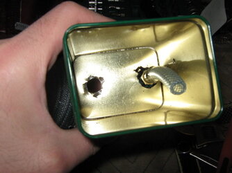

Теперь задача: отсечь возможность моторному маслу попадать в ВК.
Метод: установка МАСЛОУЛОВИТЕЛЯ. Принцип действия - поток воздуха их картера с масляным туманом направить в ёмкость, где он поменяет своё направление и осядет на поверхности.
Решение: собрать из ненужного хлама с наименьшим привлечением рублей. Интернет выдаёт китайские модели от 1500 руб., с непонятным конструктивом и начинкой. Большинство отзывов негативные.
В строительном магазине нашёл отдел со всякими приблудами для пневматического оборудования (штуцеры, шланги, нипеля...). Там купил наконечники на резьбе, ПХВ шланг (жёсткий), хомуты. Шланга было только 10 метров, меньше никак, поэтому общая сумма покупки вышла чуть больше, чем ожидал ~750 руб. В соседнем гипермаркете взял металлическую мочалку.
В качестве ёмкости взял жестянку из-под чая Ахмад, объём ~ 400 мл. В донышке пробил два отверстия, расширил их под резьбу штуцеров. На штуцер к ГБЦ насадил отрезок трубки, чтобы газы сразу направлялись к нижней части. Внутри разместил металлическую мочалку в качестве "поверхности" на которой будет оседать масло.
Для уплотнения соединения использовалась обычная нитка, намазал штуцер герметиком, намотал нитку и сверху опять герметик; затянул. Крышку жестянки посадил на герметик, она будет "дном" маслоуловителя. По-скольку есть большая вероятность, что давление картерных газов большое, держать эту крышку помимо герметика будет хомут.
Этот хомут сначала на саморез прикручу к переборке моторного отсека рядом с ДЗ и затяну в него маслоуловитель.
Лайбу "Ахмад" для прикола оставлю :D

Нифига! Не получилось с этой байдой :devilish:
Разрежение в ВК такое, что на ХХ стянуло стенки жестянки и пошёл подсос из атмосферы. А так, идея ещё не изжила себя, буду искать ресивер пожоще.
Заметил попутно, что в картере особого давления не создаётся. Главный фактор засёра ВК маслом - это отрицательное давление в нём.
Т.е. тупо сосЁт картерные газы когда заслонка открыта....
Может стеклянную баночку с закручивающейся крышкой попробывать, не должно сдавить думаю..
Длинную банку от китайских грибочков... Тоже думал. Укутать её стеклотканью и облить эпоксидкой, чтоб если чего, вдребезги не билость. А единственное место для ресивера нашлось на кронштейне усилителя форсунок, рядом с горловиной бачка-омывателя. На переборку моторного отсека не воткнёшь - мало места и инструмент не пристроить.

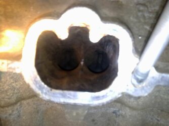

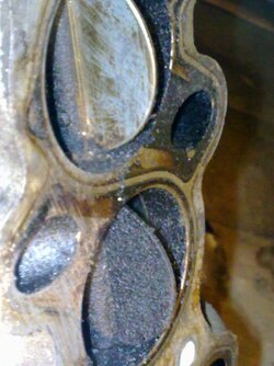

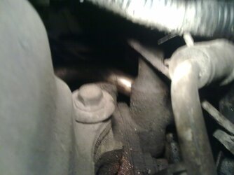

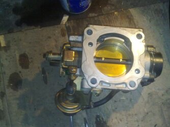

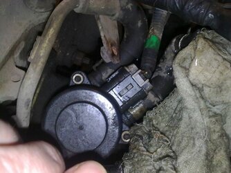

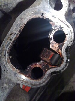

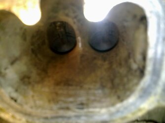

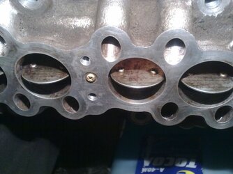

Всем привет. В общем начитался я про грязь в ВК и решился на сие действие(почистить ВК). Итак завел грелку и понеслась.С разбокой моментально возникли проблемы, то там не открутил то здесь. С горем пополам снял пластиковую часть ВК. Когда снимал ее сломал шланг вентиляции ГБЦ( там крепление прикручивается в которое зещелкивается этот шланг, короче если можно открутить то лучше это сделать и не надеется на авось), так вот шланг легко заменил на СССР все встало как родное. И вот что я увидел: во всем ВК грязи мля как мусоропроводе
    107.8 КБ · Просмотры: 3 029
    115.1 КБ · Просмотры: 3 026
чето все не влезает извените за беспорядок.
    116.9 КБ · Просмотры: 3 024
    117.7 КБ · Просмотры: 3 023
    108.9 КБ · Просмотры: 3 022
    100.6 КБ · Просмотры: 3 022
