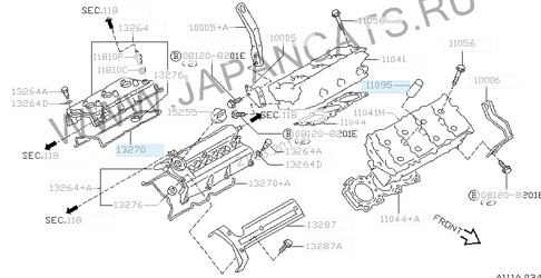

Ниже рисунок, ты об этой прокладке говоришь и о этих уплотнителях? на фото выделены синим.
Nissan 11095-31U00 Трубопровод (Кольцо уплотнительное свечного колодца) 145,96р.
Nissan 13270-31U00 Кронштейн крышки двигателя (Прокладка клапанной крышки) 321,87р.

если я не ошибаюсь сальники свечных колодцев на рисунке 13276 обозначены, а ты сами свечные колодцы выделил )

Всем привет на выходных поменял все прокладки а это ВК, Крыш. Клап. салники свеч.колод. так вот в чём фишка покупал всё оригинал и когда я снял крыш клап истал менять сальники то заметил что новые сальники отличяются от старых на старых есть внутри пружинка а ноновых нет но я снял со старых пружинки и поставил на новые всё собрал и пока полёт нормальный и ещё на левой и правой крышки сальники отличались по внешниму виду но так как были куплины 6 штук одинаковых всё было устоновлено может кому этот текст пригодится
на оригиналах стоит пружинка, так что имхуется что нарвался на подделку
