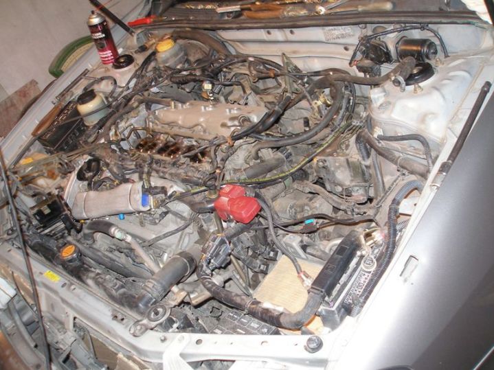

1) Снимаем аккумулятор, воздушный фильтр впускные трубы...
2)Снимаем дроссельный узел целиком
3)Выкидываем старую прокладку очищаем от герметика брызгаем очистителем пусть отмокает пока занимаемся другим
4) Откручиваем все болты сверху на впускном коллекторе, все шланги ненужные сдергиваем (я даже не парился не подписывал их и не маркировал, их при обратной установке просто не перепутать)

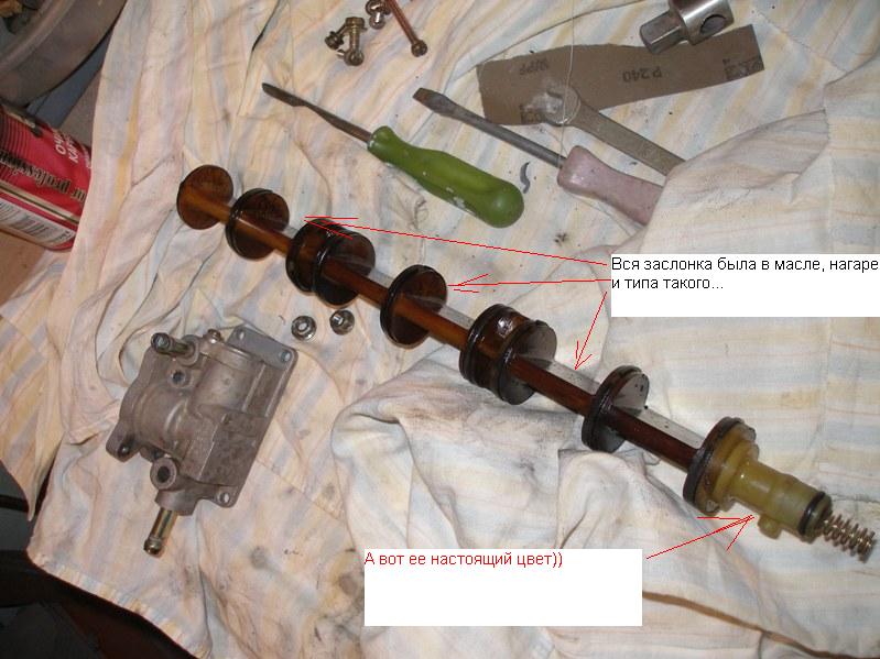

5)Откручиваем экономайзер вытаскиваем пластиковую "приблуду" - смотрим она вся в г...

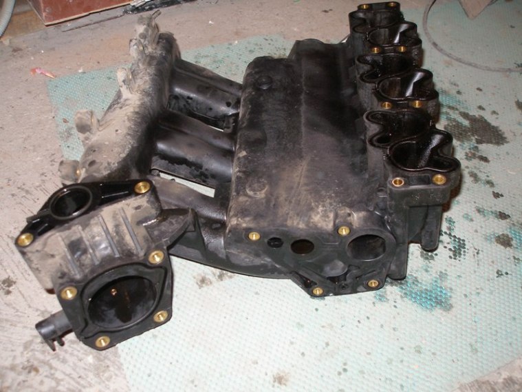

6) Откручиваем до конца весь впускной коллектор и снимаем его...
7) чистим место со прикасания впускного коллектора и двигла
Добавлю что старые прокладки были на внешний вид хорошие, я бы даже не сказал что что с ними не так пока не взял в руки оригинальные новые, они по толщине уже разные, и по жесткости...
