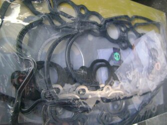

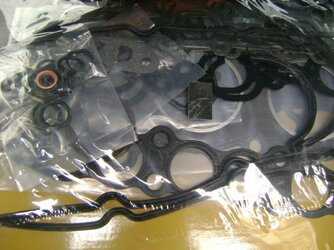

Есть комплект прокладок на нём написано Maxima vq 20 de, дальше этикетка оторвана.
Кто может подсказать этот набор для А32 или А33?

одна из них - длинная с шестью кружками - точно на а 32, менял такую меньше недели назад!
Одну узнал ,она на А32,про другие ничего не скажу,по отдельности бы сфоткал ,мож кто еще и подскажет :)

Отдельно не получится (надо вскрывать упаковку, а если вскрыл значит купил!, а если они от А33 ? то деньги на ветер).
Просто у нас в городе проехал все магазины, это единственный комплект на двушку.
Может кто ещё чего узнает кроме прокладки ВК????
Ну с другой стороны,если там рем.комплект и лежит прокладка под ВП.коллектор к А32,то логично получается ,что это для А32 .ИМХО

Все это на А32 похоже, ВК-резиновая под сборник - верхнюю часть с шестью круглыми дырками, клапанные крышки похоже тоже от А32, полудугой эта стоит под теплообменником масляного фильтра, которые пониже там у тебя на фото металлические с 3мя дырками их 2 поидее - это под нижнюю часть впускного коллектора, короче я думаю это все на А32
