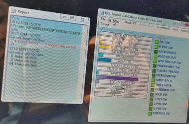

привет друзья!
у меня pathfinder 1998 - АКПП, и на этом сайте я нашел программу сканер. У меня пропала 4-я передача (просто поднимаются обороты и скорость одновременно), а 1-2-3 переключает нормально и сканер показал такие вот ошибки АКПП.. помогите пжс расшифровать, особенно интересует правый столбец. на момент снятия ошибок - машина была заведенная и стояла на положении "P"
или подскажите где есть обозначения для программы (расшифровка обозначений)

По мотору - меняй датчик детонации - лопнул корпус скорее всего. А по АКПП - отключи овердрайв и появится четвертая передача.
комлпектация арабская, управление O/D нет - ни кнопки ни световой индикации. как то можно это программой сделать?
Кста, кнопки на селекторе может и не быть. А может быть кнопка кик-дауна под пэдалью газа. Погляди внимательно, а то арабского патика не щупал ни разу. А еще может использоваться концевик полной нагрузки в блоке ДПДЗ. Его бы тоже проверить.
