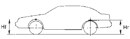

Уважаемые цефироводы, уже много лет эксплуатируя разные машины, могу сказать следующее: подкладывая под или над пружину утолщеную резиновою опорную площадку достигается компенсация естественой осадки пружин в процессе эксплуатации, причем обращаю внимание, что параметры подвески как то ходы сжатия и отбоя остаются заложенные с завода. Естественно, если перестараться можно достигнуть смыкания витков пружины при ходе сжатия, но для этого надо прокладку толщиной мм 60-70, а это уже несерьезно. переварить опорные площадки на стойках очень хлопотно (так как они неразборные) и при последующих заменах стоек перацию нужно повторять. остается доваривание верхних опорных чашек, что вполне приемлимо при начальных навыков владения слесарным делом (минус - надо найти вторые опорные площадки). Остальные методы востановления геометрии просвета: домики на Вазах- смещение центра тяжести верх , новые усиленные пружины - лотерея могут попасть нужные по жесткости а может нет, растяжка пружин --фантастика. Да забыл сказать: в инструкции по ремонту Максимы (раздел закачек здесь) даны четкие размеры: 715 мм от земли до верхней точки колесной ниши, так что берите рулетки измеряйте , а дальше думайте сами....
Спереди и сзади?
Андрей Рогозин сказал(а):
Александр С сказал(а):
Уважаемые цефироводы...
Спереди и сзади?
Все зависит от резины, там в табличке приведено два варианта.
Applied model ..*1 ..... *2
Front..(Hf) mm 713 ... 713
Rear...(Hr) mm 715 ... 713
*: Fuel, radiator coolant and engine oil full. Spare tire, jack, hand tools
and mats in designated positions.
*1: Models equipped with 205/65 R15 tires
*2: Models equipped with 215/60 R15 tires

Пардон, еще один глупый вопрос: высота дана до верхней точки колесной арки - это по вырезу крыла? Или с рулеткой надо хитро лезть до верха самой арки, т.е. над серединой беговой дорожки протектора колеса?
