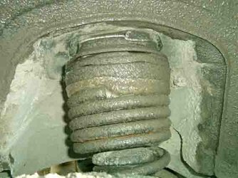

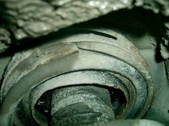

Выполняю обещание по выкладке фотографий и для убеждения неверующих. И так :
    26.8 КБ · Просмотры: 2 123
    50.9 КБ · Просмотры: 634
Задним пружинам похоже того... не сладко.
Да и передним тоже.
А что, в таком случае, если было здоровое желание поднять машину, нельзя было алюминиевые шайбы нужной толщины проложить между креплением стоек и кузовом? :rolleyes:
Алюминиеые шайбы не решают проблемы грузоподёмности и хода подвески. Кузов будет выше,но если сзади два три человека по отбойникам всё равно стучать будет. Если прсмотреться там стоит шайба 15 мм между чашкой и кузовом, но это так - от жадности.
