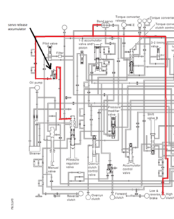

По поводу мягкости включения 2-3 я похоже напал на след, долго не мог найти аккумулятор который отвечает за мягкость 2-3. На первый взгляд его нет, а на самом деле именно в мануале на А33 его не подписали на гидравлической схеме, но в аналогичной схеме на коробку RE4F04B он подписан и называется servo release accumulator . Это один из двух аккумуляторов, который стоит не в гидроблоке, а в теле коробки между плитой гидроблока и корпусом. Там все как обычно поршень и пружина. Заказал эту пружину в exist , посмотрим что из этого выйдет, хотя я уверен на 90%, что все получиться - меняя жесткость этой пружины можно менять время включения 2-3.
Егор аккумулятор же выполняет функцию демпфера скачка давления, так. А если пружина жесткая то и давление она будет демпфировать жестче. На схеме, да я тоже не вижу эти аккумуляторы,как ни странно. Или там есть два элемента на них похожие. Но изображены как мне представляется не так.
Но это гидравлический аккумулятор для операционной жидкости! Аналогию работы с пружиной демпфера привода проводить не корректно. Дословно в переводе означает Аккумулятор Освобождения привода. А так как давление подается на отключение ленты не понятно откуда появляется рывок 2-3. Если до увеличения жесткости пружины привода этого не было, значит это не износ муфт Форворда и Хай. Возможно что лента отключается быстрее чем должно и получаем небольшой рывок. Когда еще не сцепились Форворд и Хай. Думаю что пружина аккумулятора Серво Релис не решит проблему.
Насчет канала хорошая идея! Легче кстати найти этот канал на гидроблоке. Или еще лучше на сепараторной пластине отверстие и уменьшить его. И да ты прав что там корпусе поршня привода по факту 4 отверстия. А на схеме 3. ;) . Запутать нас хотят самураи.
И еще офтоп от темы и сравнение с 04A. У меня на старой коробке 2-3 включала с затяжным. Это меня бесило. Как пробуксовка! Очень мягко. На второй отребилденой которая стоит сейчас с ремонтным комплектом соннакс, 2-3 включает быстро и четко, без затяга!
Теперь мне понятна вся картина разницы включения 1-2 между 04A и 04В, во второй часть энергии давления свалили на более жесткую пружину демпфера привода.

Думаю все получиться, вот на схеме я указал основную линию по реверсу сервопривода и активации муфты высокой скорости, т.е. как раз переключение 2-3. Этот аккумулятор как раз и стоит на ней. Конструкция данного аккумулятора такова, что чем жестче пружина- тем больше она сопротивляется опорному давлению. Как я уже писал, на аналогичных гидравлических схемах он подписан, я перевожу его как "аккумулятор высвобождения сервопоршня", т.е. то что надо.

Егор форвард у нас получается включен с первой передачи! Действительно остается включить Хай, и отпустить Ленту (одновременно)! Вот что получается. Из за более жесткой пружины, давление в контуре быстрее падает. Так как жидкость не сжимаема, а поршень отключения ленты быстро изменяет объем в большую сторону. Давление резко падает и резко поднимается. Аккумулятор не справляется с подросшим скачком. Ставь смело новую пружину и возможно подставишь шайбу. Но объем работ у тебя теперь будет с демонтажем гидроблока.

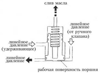

Постарался найти в интернете описание аккумулятора нашего типа (как теле акпп N-D и Servo release) с двумя кольцевыми прокладками. И вот что самое близкое попалось. Выходит, что:
- если пружина слишком мягкая, то она быстро сожмется до упора и получим скачок давления;
- если слишком жесткая, то она почти не сдемпфирует и снова резкий рост давления;
Думаю что ее параметры должны быть точно подобранны согласно характеристикам на данном гидравлическом узле и большое значение имеет ее "активная" длина. Так вот как раз длина ее могла измениться от времени, вот на это все надежды. Кстати в сервоприводе пружина реверса у меня стоит без шайб, просто новая. А вот включение 2-3 с самого начала эксплуатации (с 40 т.к) было чуть-чуть быстрее чем хотелось бы и вот за следующие 80 т.к ситуация никак не изменилась.
