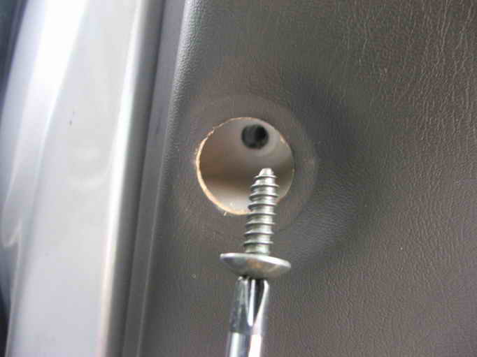

Снять заглушки
Открутить пару шурупов

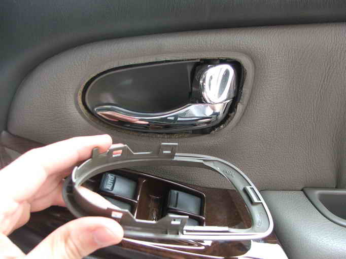

А вот эту рамочку надо очень аккуратно снимать, японцы зачем-то аж 6 защелок придумали, для сравнения - на самой обшивке только 6 заклепок

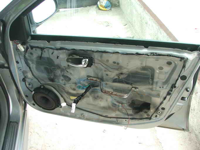

Дверь без обшивки
