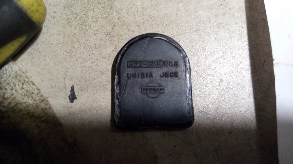

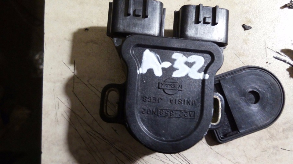

Доброго времени суток господа! Вопрос на засыпку может быть кто сталкивался, заменили на сервисе мотор, сделали все криво, уехал оттуда с другим впускным коллектором и на 1,5к оборотах,поставив родной коллектор(с вихревыми заслонкам) и соединив все вакуумные трубочки правильно, выяснилось что не жилец ДПДЗ, купил новый, как новый на разборке, поставил ничего не настраивав правда, НО, история такова что, нажимая газ в пол и удерживая например, обороты макс взлетают до 4000 об, и падают до 2000, и так и продолжается пока не отпустишь, следовательно при плавном нажатие такая же хистори, мужики подскажите в чем дело, в каком направление двигаться? на что смотреть? опять ДПДЗ или же еще что?
И вообще, это от максимки мне дали датик ли? коруса разные, и номера слегка

а почему ты его не настраивал? ДПДЗ разшивровывается Датчик Положения Дроссельной Заслонкой, его функция это показать компьютеру на сколько открыта заслонка... тебе нужно синхронизировать датчик, заслонку и компьютер....
Датчик правильный, неважно с максимы или с цефиры одно и тоже... его задача передать данные по положению заслонки в компьютер...

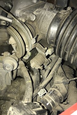

Мужики, чищу КХХ, увидел под дроссельной заслонкой подтеки, зеленоватого цвета. Что это может быть за течь?
Что за жидкость под дроссельной заслонкой?

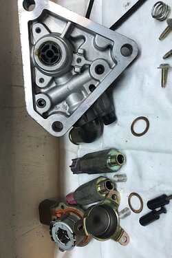

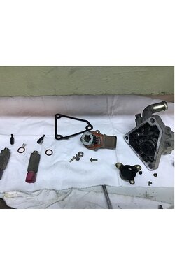

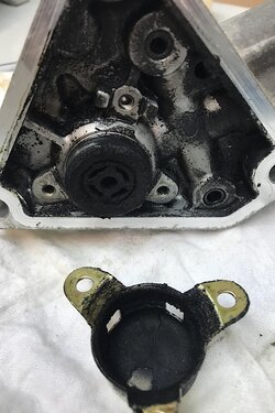

Почистил КХХ, переключения с 1й на 2ю, как мне показалось, стали лучше. Разгон идёт быстрее. Когда делал регулировку КХХ, со скинутой фишкой ДЗ, обороты были на холостых 1050 примерно. Отрегулировал до 750. Думаю что из-за этого у меня был большой расход, 20 с чем то литров.
