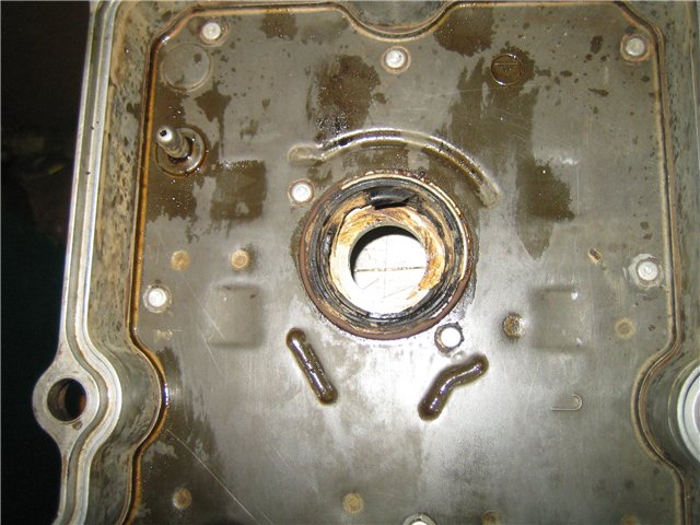

Вот первая проблема которая меня просто обескуражила, : дело дошло до замены сальников свечных колодцев, на правой все прошло замечательно, но вот с левой (передняя) вышел такой канфуз: как я понял там сальники стояли наоборот т.е. на распредвал смотрела сторона сальников, которая с "прорезью", а на задней они стояли по другому. Вообщем начал я было их выковыривать а они возьми и рассыпались по кругу, где пружинка, таким образом внешнее кольцо резины с железным ободом осталось в головке, и никак (ВООБЩЕ НИКАК) не двигается... :cry:
как вытащить? хелп
отвертка, бородок, зубило и т.д по ситуации
