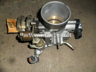

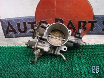

Добрый день подскажите как правильно подсоединить вакуумные трубки. Заменил двигатель от цефиры с автоматом и теперь немогу дать ряду с трубками отличие в дроселе! ПОМОГИТЕ ПЛИЗ
    37 КБ · Просмотры: 1 081
    45.1 КБ · Просмотры: 1 084
оставь старую, у тебя круиз стоял?
вот так на цефиро стоит
смотри -http://nissan.epcdata.ru/cefiro/a32/259-vq20de/
к ДЗ нету вакуумных трубок вроде
