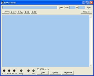

Да, вот еще что... Может кто еще "разведкой" занимается кроме AlexTim и Desti, написал тулзу для облегчения сканирования. Может кому еще надо?
Вот интерфейс закончу паять и непременно займусь изысканиями, мне давай:
alexey_u sobaka маил тчк ру.
