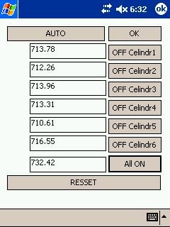

Написал прогу для зондирования КОНСАЛТА.
0. Выбираем ком порт.
1. Пишем описание параметра который будем требовать КОНСАЛТОМ у машины в первое окно.
2 Жмем кнопку 1
3 Теперь машина отправляет коды в консалт, нажимает кнопку 2. Начинается запись 100 байтов информации в файл.
4. Заполняем 2 окно, данными которые видели на экране консалта.
5. Жмем кнопку 3. Записывается описание в файл.
6. выходной файл получается 1alex.txt в каталоге где лежит ЕХЕ.
Вообсчем можно полюбоваться на результат работы POWER BALANCE, работает и в ручном режиме и в автоматическом.
Рюшечек, рисуночков не добавлял, да и зачем они рабочей программе.
Да, 5-й цилиндр что-то подкачал :D :D :D
