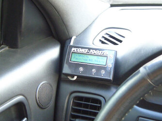

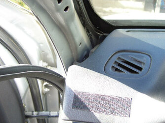

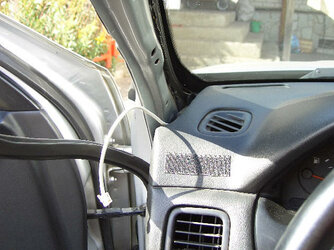

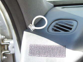

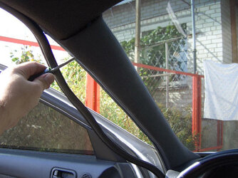

Установил себе сегодня VCONS-100Std.
Прибор "висит" слева от блока спидометра. Кабель пропустил под обивкой левой передней стойки, там расстояния предостаточно...
- отделил уплотнительную резинку двери вдоль передней левой стойки
- снял декоративную накладку стойки (крепится вверху и по средине на клипсах)
- жёсткую проволоку пропустил через щель в отсек предохранителей
- вытащил разъём кабеля
- собрал всё в обратной последовательности.
на всю установку затратил минут 15-ть...

Гнусный белый кабель снаружи можно покрасить маркером (черным или под цвет приборной панели). Только надо использовать водостойкий маркер.
...во-во, только-только хотел сказать об этом. Завтра обязательно покрашу. Насколько я понял, у меня прошивка 1.10 Это последняя версия, или есть новее?
