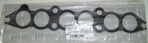

Вот и я купил прокладку в воскресенье собираюсь ее м енять .

Ну чтож уважаемые форумчане ,не далее как вчера 9.12.07 была произведена замена прокладки впускного коллектора ,благодаря фоткам топикстартера ,все происходило намного быстрей ,старая прокладка оказалась очень жесткой на ощупь,и еще три отверстия были немного овальные.Новую посадили на герметик ,долго думали сажать на герметик или нет,в итоге решили посадить ,чтоб уж наверняка.Я еще потом долго сомневался ,в правильности использования герметика на новой прокладке ,как бы не было хуже ,но по идеи хуже не должно быть.потом все в обратно рорядке затянули ,правда когда затягивали пердние четыре болта немного перестарались и прокладка начала вылазить :? :oops: ,потом я вспомнил что там надо с опред.усилием затягивать ,она же резиновая да плюс герметик ,в итоге ослабили болты прокладка села на место ,вроде все ок.В итоге .В гараже ессно завелась с пол.дрыка .потом она у меня простояла 2 часа на улице .под ветром при темп.-10-13 градусов ,запустилась с первого раза ,обороты выставились на 1300 и спокойно стала прогреваться.Посмотрю как сегодня вечером заведется ,сейчас на улице -16 градусов .Так что рекомендую у кого не запускается с первого раза ,сделать такую процедуру.А заводилась она у меня так :Запускаю она заводится и ее начинает колбасить от 300до 500 об/мин,т.е она пытаестя развить обороты ,но не получается ,в итоге я ее глушу ,жду 5-10 сек. и запускаю второй раз ,и сразу она выходит на 1400 об/мин.Осенью все было поменяно,свечи,фильтр топл.,стартер почищен,инжектор промыт,фильтр возд.новый .В итоге я думал сразу на прокладку .Теперь что покажет сегодняшний вечерний запуск ,если все ок ,значит проблему решил.Ого o_O сколько всего написал,но думаю всем все будет понятно.А вообще тему о замене прокладки впускного коллектора предлагаю разместить в FAQе.
Ну чтож ,в продолжении темы .В понедельник машина весь день простояла на улице ,вечером завелась со второго раза :cry: .Где теперь копать причину плохого пуска.В гараже - 5 где то может ниже даже ,запускается без проблем ,на горячую вопросов вообще нет.Что ему надо еще ,прокладка заменена .Получается не она?Если это бензонасос ,то почему в гараже когда машина постоит с 19.00 до 7 .00 она заводится без проблем.Все промыто,стартер почищен ,свечи заменены .Что делать то.Заправляюсь в основном на одной и той же АЗС. Жду советов .
значит вот где корень зла - прокладка ! Спасибо что раскрыли глаза. Но пока холодно, а гаража нет - не буду менять её.

Прокладка пришла, пока не ставил (жду весны). Из прочих работ, которые могли повлиять на ситуацию - заменен аккумулятор.
В общем, все хорошо.
вот ведь поменял акб и все гут ,а тут поменяли прокладку и результат ноль .Сейчас днем ездил по делам опять завелась со второго раза ,первый раз пыталась раскочегарится ,но не получилось у нее .Второй раз все ок .только стартер издает в этот момент грхххх.На улице - 15 градусов .
Сегодня в гараже завелся так : полоборота стартером - и двигатель работает на 1400 оборотах. Он не набирает их плавно, не троит, не пердит, а сразу выставлены прогревочные обороты,блин аж приятно было ,вчера залил полный бак бенза.Может бензин такой ,хотя зап.на одной заправке .
Три недели прошло после замены прокладок. Ниразу не заглохла при запуске :) Машина на улице стоит и ночью до 20 градусов мороз. Утром заводится с брелока без проблем, как говорится с полоборота))).

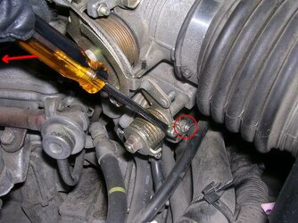

Решил проблему запуска ,вобшем ДЗ была чуть приоткрыта пришлось нижним болтом ее призакрыть ,оставив в верхнем упоре около 2 мм зазор,при - 16 с первого раза запустилась ,вобщем получается машина заводилась на обедненной смеси .поэтому и не могла завестись .Материал был взят с этого сайта и спсибо форумчанину из Новосибирска ,давал консультацию по тел. Вот если что как все было описано :
Не хочу показаться нудным, но поскольку я столкнулся с такой же проблемой, могу предположить что у большинства из вас проблема такая-же и связана с кол-ом воздуха при запуске на холодную. И скорее всего с его избытком.
Есть на VQ20 такая система - "FAST IDLE". Возле дроссельной заслонки, слева снизу (по ходу движения воздуха) стоит небольшой цилинр. Он работает по термо-расширительному принципу, в зависимости от температуры воздуха, а точнее охлаждающей жидкости, приоткрывает дроссельную заслонку при холодном движке. Вероятно данная система была расчитана на более теплый, японский климат, а в наших условиях она страбатывает срверх меры и в коллектор поступает слишком много воздуха и смесь получается очень обедненной. В первые несколько секунд после запуска двигатель работает по жесткой программе, без опроса смесе-образующих датчиков и компьютер не может (не имеет возможности) отрегулировать смесь. Отсюда и неуверенный запуск на холодную.
Проверить это очень просто. Все делаем только на холодном движке (тогда, когда у вас есть проблемы с забуском еств-но). Идеальный вариант если у вас есть помошник. Вставляем отвертку в (см. рис. "1") и двигаем ее влево до тех пор, пока не закроется дроссельная заслонка (см. рис. "2"). После этого запускайте двигатель. Если он завелся уверенно - проблема локализована. Выкручивайте регулировочный винт, который расположен чуть ниже и правее места "1". Вероятно не стоит блокировать систему полностью (т.е. выкрутить винт так, что система не будет открывать заслонку ни при каких обстоятельствах). Но проверить это я пока не могу из-за отстутствия морозов. Во всяком случае при -15 запуск отличный при полностью закрытой заслонке, т.е. воздуха, который поступает через КХХ вполне достаточно.
Поскольку вся эта система жестко связана с датчиком положения дроссельной заслонки, возможно вам потребуется оставить небольшой угол открытия, но это нужно определить эмпирическим путем. Для большинства, я думаю, закрытое положение будет нормально работать.

Кстати все это я проделывал на улице сегодня ,у нас нынче мороз и в момент моих "Танцев с Бубном" было - 16 градусов ,завелась с первого раза и обороты встали на 1300 об/мин,постепенно прогрелась и стоит себе тарахтит. Ну а прокладка впускного коллектора была получается ни при чем ,хотя как знать,в любом случае тепрь стоит новая прокладка ,новые свечи,промыт инжектор,новый топл.фильтр,и АКБ.

я с этим фаст идл еб....сь уже вторую зиму ....
не помогает
не знаю где что зарыто .... запараило уже ... ни у кого из тойот подобных проблем не слышал ....
