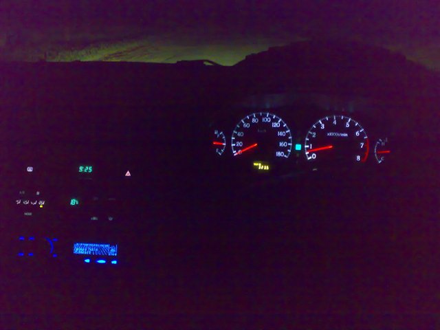

Результ ФОТО
Да всё не как не получается.
Я на основные диоды ставил резисторы по 800 Ом, ибо гореть будут не так ярко да и жить диоды будут дольше, а так всё как у всех.
Ну вот наконецто сфотал.
качество не очень т.к. с сотки.
Кнопки AUTO и OFF светятся нормально, это просто так сфоталось
