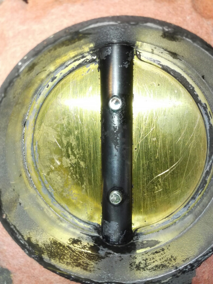

кого не закрывал до конца? заслонку? а ведь я тебя об этом спрашивал,Alexlazarev сказал(а):Поборол кажется свою проблему. Спасибо всем за советы. Причина была в клапане под дз который от ОЖ работает не закрывал дз до конца. Вопрос можно ли без него ездить?
и был ответ:ТАХ сказал(а):смотреть как закрыта заслонка, ДЗ разбирал когда чистил?
спрашивается, зачем отвечать туфту?Alexlazarev сказал(а):Заслонка закрыта. И по инструкции при повороте винта регулировки на кхх обороты падать должны а у меня пофигу 3000 и не падают и это на разогретой машине на холодную норм
fast idle ... работает от температуры ож, чем выше температура, тем сильнее закрывает заслонку... (так называемые прогревочные обороты) вещь капризная, лучше быть с ней по аккуратнейAlexlazarev сказал(а):Ну то что она не до конца закрыта я увидел когда ее снял а так видно было что закрыта
